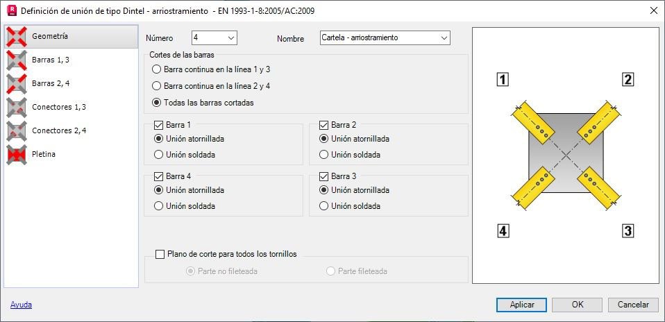

Geometría
Utilice la ficha Geometría para definir los parámetros básicos de la cartela. Especifique lo siguiente:
Método de colocación de las barras en la cartela
Barras que se incluyen en la unión
Método de unión de barras individuales a la cartela (unión atornillada o soldada)
Plano de corte para todos los tornillos:
