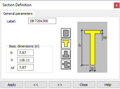

Haga clic en
(Tipo de sección) o seleccione Elemento HA > Tipo de sección en el módulo Vigas de gran canto - definición para decidir qué sección transversal se debe aplicar a la viga de gran canto diseñada.
Desde este cuadro de diálogo puede realizar las siguientes acciones:
Puede seleccionar las siguientes secciones transversales de una viga de gran canto: rectangular, de sección en T, de sección en T invertida y rectangular con losas. Dependiendo de la selección del tipo de sección, el cuadro de diálogo presenta los parámetros correspondientes. El cuadro de diálogo anterior define los parámetros de una sección rectangular. Aparecen opciones similares cuando se selecciona una sección en T. Cuando se selecciona una sección rectangular con losas, está disponible la ficha Losas.
Los botones << y >> van al tramo anterior y siguiente de la viga de gran canto diseñada.
