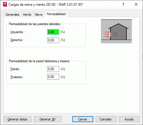

Al abrir el cuadro de diálogo Cargas de viento y nieve y hacer clic en la ficha Permeabilidad, se muestra el siguiente cuadro de diálogo.
El cuadro de diálogo define la permeabilidad de los muros de la estructura. La permeabilidad de los muros tiene un efecto directo en la generación de coeficientes de presión del viento dentro de una estructura. Cuando selecciona una opción, su diagrama se muestra en la esquina superior derecha del cuadro de diálogo.
El cuadro de diálogo contiene los siguientes campos y opciones:
- Campo Permeabilidad de las paredes laterales:
- Lado izquierdo: especifica la permeabilidad del muro lateral izquierdo.
- Lado derecho: especifica la permeabilidad del muro lateral derecho.
- Campo Permeabilidad de la pared delantera y trasera:
- Frente: especifica la permeabilidad del muro frontal.
- Posterior: especifica la permeabilidad del muro trasero.
Nota: La permeabilidad siempre se expresa en forma de porcentaje (%). En el caso de un muro completamente abierto, el valor de la permeabilidad es del 100 %; mientras que, en el caso de un muro completamente cerrado, es del 0 %.
