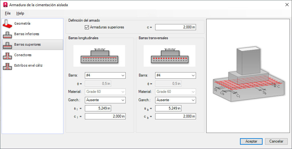

Para generar la armadura superior en una cimentación aislada, en Definición del armado, seleccione Armadura superior. A continuación, puede definir los siguientes parámetros de la armadura superior:
Armadura superior
Barras longitudinales
Barras transversales
Los parámetros de ganchos y barras se cargan desde familias definidas en Revit. Un diámetro de barra y un material están asociados a una clase de acero (familia) seleccionada.
