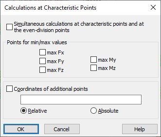

El cuadro de diálogo que se muestra a continuación permite definir las coordenadas de los puntos característicos; se realizarán cálculos/verificación de las barras para ellos. La opción está disponible después de pulsar el botón Opciones del cuadro de diálogo Configuración.
En el cuadro de diálogo anterior, el usuario puede determinar los puntos característicos para los que se realizarán los cálculos de las barras, como se indica a continuación:
Si la opción Calcular simultáneamente los valores en los puntos característicos y en los puntos de división igual está activada, se realizarán cálculos de las barras de la estructura tanto para los puntos característicos definidos (determinados en este cuadro de diálogo) como para el número de puntos de cálculo determinados en el cuadro de diálogo Configuración (la opción Número de puntos).
