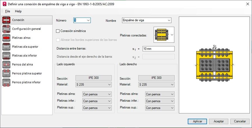

Utilice el panel Unión para seleccionar y definir el tipo de pletinas de unión que desea utilizar.
Elementos del cuadro de diálogo
- Número
- Mantenga el número por defecto asignado a la unión o introduzca uno nuevo.
- Nombre
- Asigne un nombre nuevo a la unión de empalme.
- Conexión simétrica
- Establece la unión como simétrica verticalmente.
Nota: El lado derecho de la unión se utiliza como lado de referencia de la simetría. Si se selecciona esta opción, todos los parámetros aplicados a la derecha de la unión se copian en el lado izquierdo.
- Pletinas conectadas
- Seleccione un tipo de unión en el menú.
Nota: Si ha seleccionado la opción de unión simétrica, la lista de pletinas disponibles en el menú de Pletinas conectadas se limita a las que son simétricas.
- Alinear los bordes superiores de las barras
- Alinea los bordes de las barras superiores.
Nota: Esta opción solo está disponible para las uniones de empalme de viga a viga.
- Distancia entre barras
- Especifique la distancia S1 para las barras.
- Sección
- Seleccione una sección en la lista.
Nota: Si la unión no forma parte de una estructura, puede cambiar su perfil.
- Material
- Seleccione un material de la lista.
- Pletinas alma
- Especifique si las pletinas de alma deben atornillarse o soldarse.
- Pletinas izquierda/inferior
- Especifique si las pletinas izquierda/inferior deben atornillarse o soldarse.
- Pletinas superior/derecha
- Especifique si las pletinas superior/derecha deben atornillarse o soldarse.
Unión de empalme de viga a viga

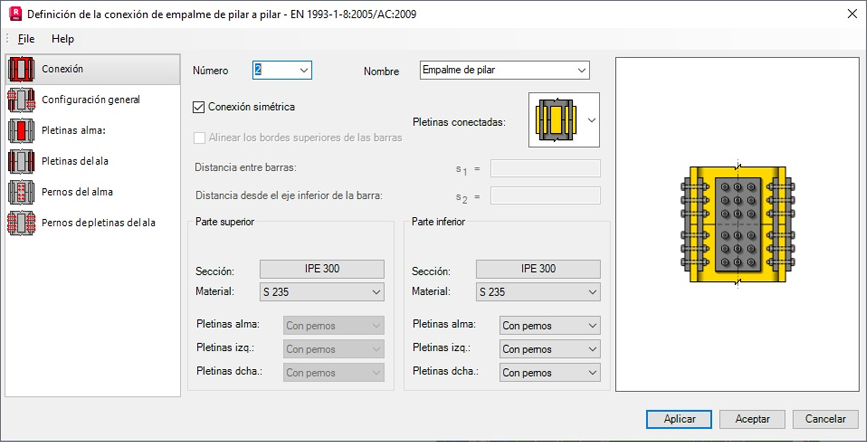

Unión de empalme de pilar a pilar
