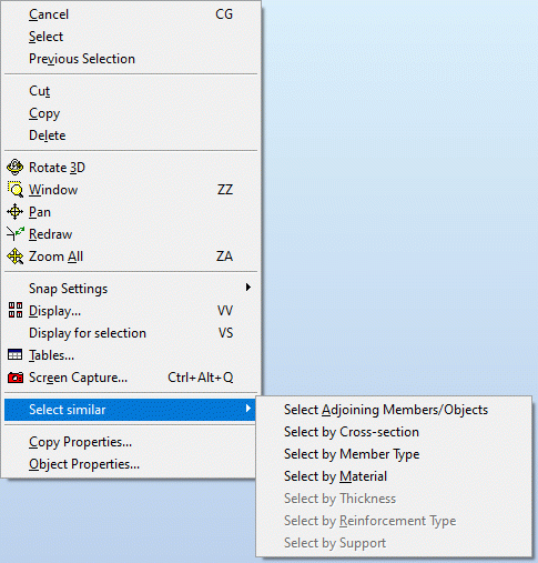

Menú contextual de los objetos resaltados en la vista
Si alguno de los objetos se resalta pero no se selecciona en la vista de la estructura, el menú contextual ofrece opciones adicionales.
En el caso de los objetos que se pueden seleccionar, se pueden realizar las siguientes operaciones estándar:
Otras opciones utilizadas para seleccionar objetos en función del criterio elegido:
No todas las opciones del menú contextual están disponibles en todos los casos, ya que muchas dependen del tipo de objeto seleccionado.
Utilice la opción Copiar propiedades para asignar rápidamente atributos en función de los atributos del objeto indicado. El primer objeto seleccionado (o resaltado) se convierte en el objeto de referencia. Los objetos indicados que sean del mismo tipo que el objeto de referencia asumen las propiedades de este.
