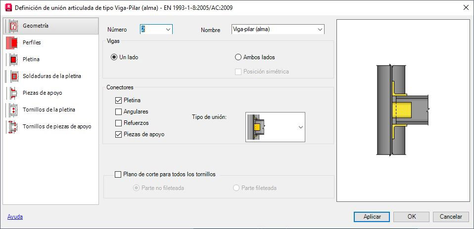

Utilice la ficha Geometría para definir elementos de unión básicos, como se indica a continuación:
- Posiciones del pilar y la viga entre sí
- Tipo de unión (uno o dos lados)
Si se selecciona Dos lados, la opción Posición simétrica está disponible; si se selecciona, la unión de vigas en los dos lados del pilar es simétrica con respecto al pilar.
- Elemento que une la viga con el pilar:
- Elementos rigidizadores adicionales para la unión:
- corchetes
- Piezas de apoyo
Nota: El número de fichas de este cuadro de diálogo depende del tipo seleccionado de elementos de unión o elementos rigidizadores adicionales y del tipo de unión, soldada o atornillada.
