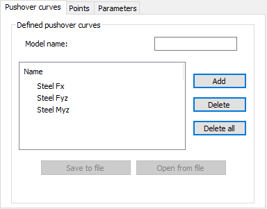

Después de seleccionar la ficha Funciones del cuadro de diálogo de Definición del modelo de rótula no-lineal, se abre el siguiente cuadro de diálogo.
La parte superior del cuadro de diálogo presenta un diagrama del modelo de rótula. Las opciones de esta ficha definen un nuevo modelo de rótula.
Para definir un nuevo modelo de rótula, realice lo siguiente:
Los modelos de rótula definidos se muestran en la lista de rótulas disponibles. Solo se puede seleccionar un modelo de rótula de la lista a la vez.
Al hacer clic en Eliminar, se suprime el modelo de rótula de la lista. Al hacer clic en Eliminar todo, se suprimen todos los modelos de rótula de la lista.
Las opciones Guardar en un archivo y Abrir un archivo permiten guardar todo el modelo de rótula (la curva y sus parámetros) en archivos externos o abrirlo desde este tipo de archivos.
