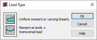

Se muestra el siguiente cuadro de diálogo:
Según la norma CNR-UNI, debe especificar el carácter de las cargas aplicadas en uno o ambos planos de los ejes de sección transversal de la barra al calcular coeficientes normativos (para el pandeo y el pandeo lateral). Puede elegir casos de carga reconocidos en la norma de acero indicada.
Durante los cálculos automáticos, el carácter de la carga cambia junto con los cambios del caso de carga. Para los cálculos automáticos, la opción por defecto es Momento constante linealmente. Una vez seleccionado manualmente un caso de cálculo o si el usuario ha definido el valor de los esfuerzos internos, puede determinar exactamente el carácter de la carga.
