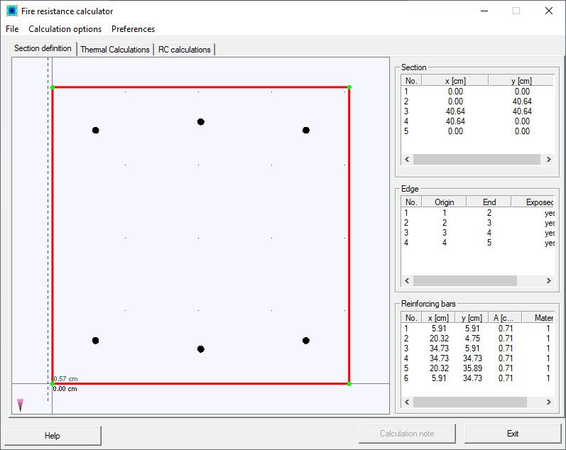

La ficha Definición de la sección presenta los parámetros de la sección transversal de un pilar de hormigón armado.
La ficha consta de dos partes.
- Una vista de la sección transversal (un contorno con barras de armadura presentadas).
- Varias tablas de información.
- Nudos del contorno de sección transversal (números de nudo y coordenadas)
- Bordes de contorno (número de bordes, nudos de borde, información sobre la exposición al fuego)
- Barras de armadura (ubicaciones de barras, área de barra de armadura).
Actualmente, los parámetros indicados arriba no son posibles, ya que todos se leen desde un pilar de hormigón armado calculado en Robot.
Nota: En la versión actual de la calculadora, Expuesto al fuego es el único tipo de borde de la sección transversal del pilar. Todos los bordes de una sección están expuestos al fuego.
