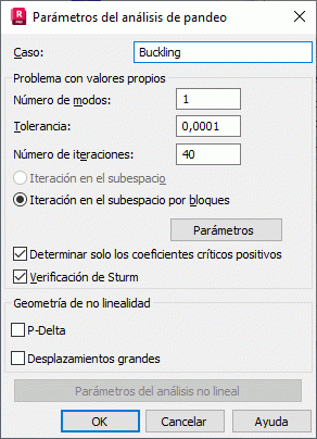

Parámetros del análisis de pandeo
Utilice este cuadro de diálogo para definir los parámetros del análisis de pandeo para un caso de carga.
Acceso
  1. Haga clic en Análisis Tipos de análisis.
  2. Seleccione un caso existente y, a continuación, haga clic en Cambiar tipo de análisis.
  3. Seleccione Pandeo y, a continuación, pulse Aceptar.
Elementos del cuadro de diálogo
Caso
El nombre del caso de carga.
Número de modos
Número de modos de pandeo necesarios.
Tolerancia
Valor de tolerancia que se debe alcanzar durante el análisis iterativo de una estructura. El valor por defecto es 0.0001.
Número de iteraciones
El número máximo de iteraciones.
Si se supera este número y no se alcanza la tolerancia necesaria, se detienen los cálculos de la estructura. El valor por defecto es 40.
Iteración en el subespacio/Iteración en el subespacio por bloques
Los métodos disponibles para resolver el problema propio.
Parámetros
Abre el cuadro de diálogo Definición del shift, que permite definir los cambios para el método Iteración de subespacio por bloques.
Determinar solo los coeficientes críticos positivos
Excluye las formas de pandeo no físicas durante el análisis de pandeo de la estructura.
Verificación de Sturm
Reinicia los cálculos iterativos si el algoritmo encuentra modos de vibración omitidos en la estructura.
