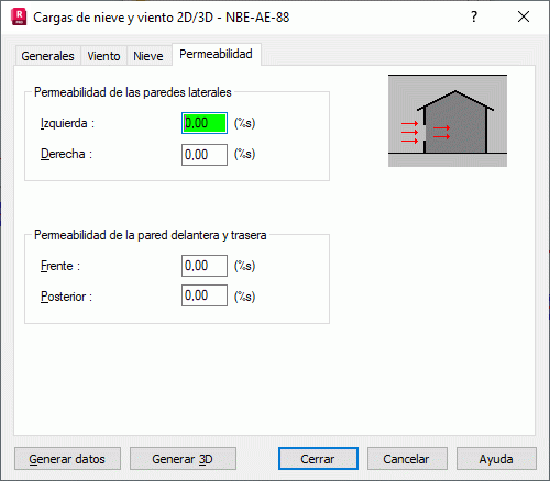

Al abrir el cuadro de diálogo Cargas de viento y nieve y hacer clic en la ficha Permeabilidad, se muestra el siguiente cuadro de diálogo.
El cuadro de diálogo define la permeabilidad de los muros de la estructura. La permeabilidad de los muros tiene un efecto directo en la generación de coeficientes de presión del viento dentro de una estructura. Cuando se selecciona una opción, su diagrama se muestra en la esquina superior derecha del cuadro de diálogo.
El cuadro de diálogo se divide en dos campos con determinados grupos de opciones:
- El campo Permeabilidad de las paredes laterales tiene las siguientes opciones:
- Izquierda: especifica la permeabilidad de la pared del lado izquierdo.
- Derecha: especifica la permeabilidad de la pared del lado derecho.
- El campo Permeabilidad de la pared delantera y trasera tiene las siguientes opciones:
- Frente: especifica la permeabilidad de la pared frontal.
- Posterior: especifica la permeabilidad de la pared trasera.
Nota: La permeabilidad siempre se expresa en %. En el caso de un muro completamente abierto, el valor de la permeabilidad es del 100 %; mientras que, en el caso de un muro completamente cerrado, es del 0 %.
