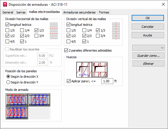

Seleccione la ficha Malla electrosoldada en el cuadro de diálogo Disposición de armaduras para definir la colocación de la malla electrosoldada.
La reutilización de los recortes filtra los restos de malla electrosoldada producidos durante la división de las láminas de mallas electrosoldadas. El filtrado asigna a la categoría de residuos los recortes de malla electrosoldada que no cumplen el criterio de superficie mínima o tamaño mínimo. Los cortes restantes (que cumplen el criterio seleccionado) se tendrán en cuenta durante los cálculos de la siguiente pletina (cálculos de la lista) y se pueden utilizar para preparar la armadura de la siguiente pletina.
Mallas electrosoldadas: las divisiones horizontal y vertical seleccionan de forma independiente la forma de cortar las láminas de malla electrosoldada para la armaduras horizontal y vertical. El corte modular de la lámina de malla electrosoldada obtiene patrones que se utilizarán en toda la lámina, lo que permite reducir el trabajo adicional.
La información de armaduras hace referencia a la armadura de mallas electrosoldadas. Determinan la forma de armadura en las proximidades de los apoyos y los huecos. Se ofrecen dos posibilidades de dimensionar armaduras sobre un pilar.
Refuerzo local de una malla electrosoldada con barras de armadura.
Sin aplicar barras adicionales. La opción de barras de armadura permite un uso más económico de las mallas electrosoldadas.
Las armaduras cerca de los huecos pueden dimensionarse mediante estos tres métodos:
Las mallas electrosoldadas no incluyen huecos. Esto selecciona los cortes que no entran en los contornos de hueco. Tenga en cuenta que esto requiere muchos cálculos y ralentizará el funcionamiento. Normalmente, genera un mayor número de cortes más pequeños que hacen que los dibujos finales sean menos legibles. También puede hacer imposible la armadura de losa si la opción de división según la longitud teórica (necesaria) está activada.
(Aplicar para L<=, el campo de selección está desactivado) Se omiten los huecos y las mallas electrosoldadas se extienden sobre ellos.
(Aplicar para L<=, el campo de selección está activado) Se omiten los huecos cuya dimensión mayor sea inferior a la dimensión definida.
