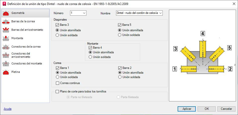

Geometría
Utilice la ficha Geometría para definir los parámetros básicos de la cartela. Especifique lo siguiente:
Método de colocación de las barras en la cartela
Barras que se incluyen en la unión
Método de unión de barras individuales a la cartela (unión atornillada o soldada)
Si la opción Correa continua está seleccionada, el cordón de la celosía está formado por una barra (las barras 1 y 2 se unen para formar una barra).
Plano de corte para todos los tornillos:
