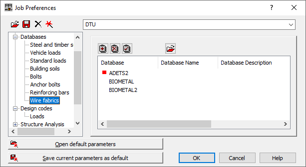

Se proporciona una biblioteca de mallas electrosoldadas que se puede utilizar para calcular la armadura de las vigas de gran canto.
Preferencias para el proyecto.
Mallas electrosoldadas.
(Edición de la base seleccionada).

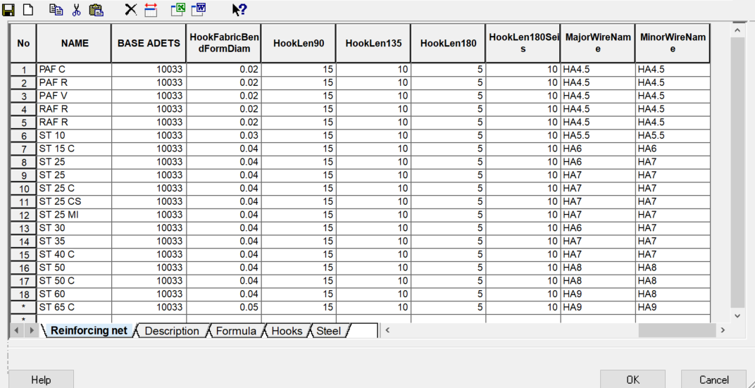

El visor y editor de tablas que se abre presenta datos relativos a las mallas electrosoldadas disponibles. Puede editar los datos de la tabla y guardarlos mediante los controles de la parte superior de la tabla.
