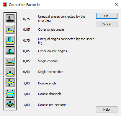

Coeficiente correctivo kt (AS 4100)
Utilice esta opción para definir el valor del coeficiente correctivo kt. Este coeficiente se tiene en cuenta al calcular las resistencias a la tracción de una barra, como se especifica en la sección 7.2 de la norma. Puede seleccionar una de las opciones de este cuadro de diálogo que coincida con los valores del coeficiente de la tabla 7.3.2 de la norma.
