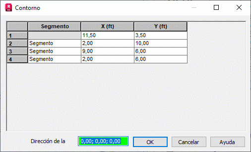

Abra el cuadro de diálogo Contorno, que permite editar los contornos que definen los paneles y los contornos a los que se aplica una carga superficial. Para ello, haga clic en
en el cuadro de diálogo Polilínea - contorno. Todas las coordenadas y los parámetros de contorno se muestran en forma de tabla. Los parámetros de la tabla son los parámetros de un contorno que está activo actualmente en el cuadro de diálogo Polilínea - contorno.

En la tabla, está disponible la siguiente información de contorno:
- El número de partes del contorno.
- Tipo: determina el tipo de la siguiente pieza; una definición de contorno o polilínea puede incluir los siguientes tipos de piezas:
- Segmento: un segmento definido mediante las coordenadas X, Y y Z para los puntos de inicio y final de un segmento.
- Arco: arco basado en tres puntos. Los puntos inicial y final de un arco se determinan mediante las coordenadas X, Y y Z; el punto medio de un arco se define mediante las coordenadas XR, YR y ZR.
- X, Y, Z: coordenadas de los puntos consecutivos para segmentos o para el inicio y el final de un arco.
- XR, YR, ZR: coordenadas de los puntos que determinan el punto medio en una definición de arco. Si la pieza es un segmento, estas celdas de tabla no están disponibles.
- Redondeo: el radio de un redondeo entre segmentos de contorno consecutivos.
- Discretización del arco: la forma en que se divide el arco o el redondeo:
- Número fijo: el segmento de un arco o redondeo se divide en tantas piezas rectilíneas como se especifique en Número de lados.
- Ángulo completo: un ángulo completo (360 grados), es decir, un círculo se divide por el número especificado de bordes y la pieza resultante de la división del ángulo completo se utiliza para dividir un segmento de arco en piezas rectilíneas.
- División: número de segmentos en los que un arco o un redondeo se divide en discretización por segmentos.
Nota: El número de coordenadas disponibles depende del tipo de estructura seleccionado:
- Las coordenadas Z y ZR no están disponibles para los siguientes tipos de estructura: pletina y emparrillado.
- Las coordenadas Y e YR no están disponibles para los siguientes tipos de estructura: pórtico 2D, celosía 2D, estructuras en tensiones y deformaciones planas y estructuras ejesimétricas.
