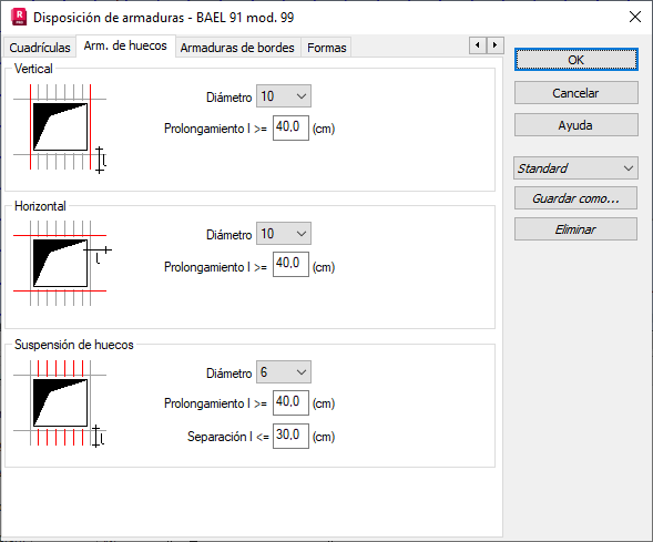

Disposición de armaduras - ficha Armaduras de huecos (muro de hormigón armado)
La ficha Arm. de huecos permite definir los parámetros de armaduras de huecos para la norma BAEL.
Acceso
Seleccione Diseño de hormigón armado Armadura real y, a continuación, cree un nuevo elemento de hormigón armado o abra uno existente.
Elementos del cuadro de diálogo
Las armaduras de huecos en muros de hormigón armado se componen de los siguientes elementos:
Armadura vertical
  • Armadura vertical de bordes con huecos RV.
    RV = 0,85 * 400 / fe (cm^2)
Armadura horizontal
  • Armadura horizontal de bordes con huecos RH (muros no sometidos a cargas sísmicas). El valor de esta armadura depende del tipo de muro que se calcule (muro externo o interno).
  • Armadura horizontal de bordes con huecos RH (muros sometidos a cargas sísmicas).
    RH = 2,35 * 400 / fe (cm^2)
Suspensión de huecos
  • Armadura de dintel. Cuando se utiliza el método simplificado BAEL, para los dinteles de huecos, se generan los cálculos de las armaduras necesarias debido al momento flector que actúa en el dintel, las armaduras longitudinales inferiores del dintel y las armaduras transversales en forma de estribos suspendidos. En el caso del método clásico o el método simplificado, cuando se trabaja con un muro con solo cargas reducidas, solo se genera la armadura de construcción del dintel (actualmente, no se tiene en cuenta la reducción en el dintel de las cargas aplicadas como cargas reducidas en la base del muro).
La opción Guardar como permite reutilizar un conjunto de parámetros de disposición de armaduras. Este conjunto se guarda en el directorio de usuario actual. Puede reutilizar este conjunto para el otro elemento en el cuadro de diálogo Disposición de armaduras o asignarlo al elemento seleccionado (o a los elementos seleccionados del mismo tipo) en el Inspector de componentes de hormigón armado.
La opción Suprimir permite eliminar el conjunto seleccionado de parámetros de disposición de armaduras.
