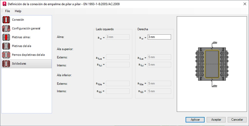

Soldaduras
Utilice el panel Soldaduras para definir el espesor de las soldaduras que unen las pletinas con las barras.
Nota: Este panel solo está disponible si se ha soldado al menos una de las pletinas de la unión. Puede cambiar este parámetro en el panel Unión.
Unión de empalme de viga a viga
Unión de empalme de pilar a pilar
