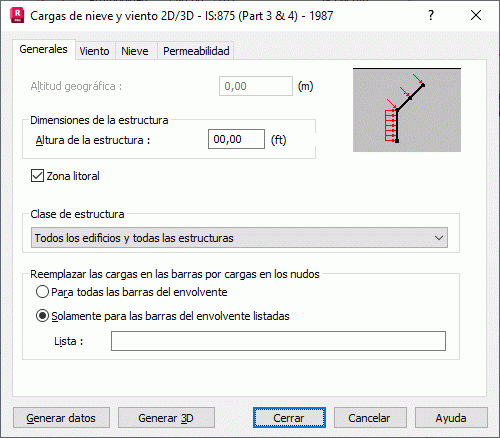

Al abrir el cuadro de diálogo Cargas de viento y nieve y hacer clic en la ficha Parámetros generales, se muestra el siguiente cuadro de diálogo.
El cuadro de diálogo presenta las opciones básicas necesarias para el dimensionamiento de la estructura según la norma nacional de viento y nieve seleccionada en Preferencias para el proyecto.
En la parte superior, se encuentra la opción Altitud geográfica para especificar la altitud geográfica en la que se encuentra una estructura.
El cuadro de diálogo anterior se divide en varios campos con grupos de opciones específicas. El campo Dimensiones de la estructura presenta las siguientes opciones:
El valor del coeficiente k1 se calcula en función de las clases de estructura de la lista de selección y del valor de la presión básica del viento Vb.
El campo Reemplazar las cargas en las barras por cargas en los nudos presenta las siguientes opciones:
