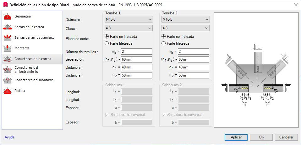

Utilice la ficha Conectores de la correa para definir los siguientes parámetros de los cordones de celosía:
- El diámetro y la clase de tornillos utilizados para unir la barra con la cartela y la disposición de los tornillos en la barra y el plano de corte (si se selecciona una unión atornillada para esta barra).
- Los parámetros de soldaduras utilizados para unir la barra con la cartela (si se selecciona una unión soldada para esta barra).
