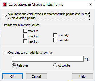

Puntos característicos
Utilice esta opción para definir las coordenadas de los puntos característicos; se realiza el cálculo o la verificación de la barra para estos puntos. Para acceder al cuadro de diálogo, seleccione el botón Opciones del cuadro de diálogo Configuración.
Se definen las siguientes coordenadas.
Si la opción Calcular simultáneamente los valores en los puntos característicos y en los puntos de división igual está activada, se realizarán cálculos de las barras de la estructura tanto para los puntos característicos definidos (determinados en este cuadro de diálogo) como para el número de puntos de cálculo determinados en el cuadro de diálogo Configuración (la opción Número de puntos).
