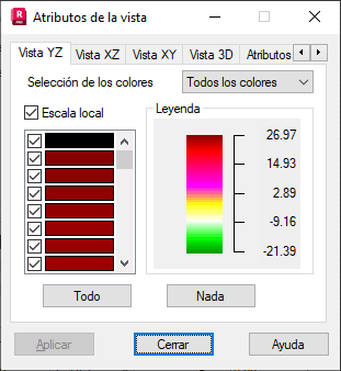

En el cuadro de diálogo Atributos de la vista, puede definir la escala y los colores para la presentación de las tensiones en las secciones de barra individuales.
Fichas disponibles en el cuadro de diálogo:
En cada una de las cuatro primeras fichas, puede seleccionar una paleta de colores (paleta completa, colores estándar y tonos de verde y azul). Después de seleccionar la paleta, desactive el símbolo ubicado junto a cualquiera de los colores que no desee incluir en el mapa de tensiones.
En la ficha Ver atributo, seleccione los elementos que se mostrarán en la pantalla.
Si la opción está seleccionada (aparece el símbolo ), el elemento se mostrará en la pantalla. Utilice Regeneración rápida para actualizar el mapa de tensiones después de cambiar los parámetros de visualización.
