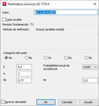

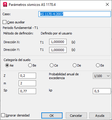

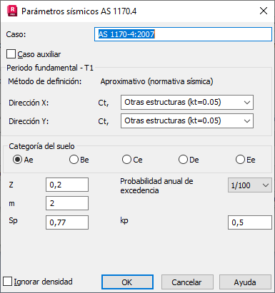

Los parámetros del análisis sísmico simplificado según el método del esfuerzo lateral equivalente dependen de la norma sísmica y el modo de definir los valores de los periodos fundamentales seleccionados en el cuadro de diálogo Análisis sísmico.
El periodo fundamental T1 se calcula según la ecuación 6.2(7):
T1 = 1.25 * kt * hn 0.75
donde:
kt es el coeficiente para determinar el periodo de construcción (proporcionado por la norma).
h es la altura de la estructura (m), definida por la diferencia entre el rango de la estructura y el nivel de referencia.
Solo se debe definir T1 en ambas direcciones.
Según este método, se puede calcular el valor exacto de las direcciones X e Y. Si la opción Periodos con participación de masas máxima está desactivada en el cuadro de diálogo Análisis sísmico, estará activo el primer modo en la dirección en la que haya más masas. Si esta opción está activada, uno de los modos, que cumplen las limitaciones y la mayoría de las masas, estará activo en la dirección.
