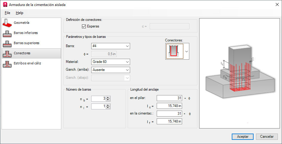

Para generar una espera en una cimentación aislada, en Definición de conectores, seleccione Conectores. A continuación, puede definir los siguientes parámetros de las esperas:
- El valor de recubrimiento c depende de una definición de estribos (si se definen en el pilar), ya que las esperas se distribuyen dentro de los estribos.
Parámetros y tipos de barras
- Tipo de espera para una sección transversal rectangular
- Tipo de espera para una sección transversal circular
- Clase de acero (familia)
- Diámetro y material de las barras
- Tipo de gancho (superior)
- Tipo de gancho (inferior)
Número de barras
- Pilar adyacente de una sección transversal rectangular
- nb: a lo largo del lado más corto.
- nb: a lo largo del lado más largo.
- Pilar adyacente de una sección transversal circular
- nn: número de barras para la distribución circunferencial.
Longitudes de anclaje (definidas como múltiplos de un diámetro de barra o como valores absolutos)
- En el pilar
- En la cimentación aislada
