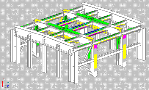

Mapas de tensiones: haga clic en el menú Resultados > Análisis de tensiones > Mapas de tensiones para visualizar una estructura con formas de sección y mapas de tensiones detallados y precisos en estas secciones, como se muestra.
