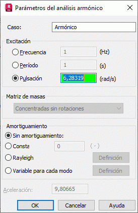

Parámetros del análisis armónico
Utilice este cuadro de diálogo para configurar los parámetros del análisis armónico para un caso dinámico.

Elementos del cuadro de diálogo
Caso
El nombre del caso de carga.
Excitación
Seleccione el tipo de excitación siguiente:
  • Frecuencia.
  • Período.
  • Pulsación.
Matriz de masas
Seleccione el tipo de matriz de masas siguiente:
  • Coherentes: matriz completa siempre con respecto a los grados de libertad de rotación.
  • Concentradas con rotaciones: matriz diagonal con respecto a los grados de libertad de rotación.
  • Concentradas sin rotaciones: matriz diagonal sin grados de libertad de rotación.
Amortiguamiento
Especifique los siguientes parámetros de amortiguamiento para el análisis armónico:
  • Sin amortiguamiento: omite el amortiguamiento durante el análisis.
    Nota: Para los cálculos que tienen en cuenta las frecuencias de vibración propia en la estructura, la omisión del amortiguamiento puede provocar resultados indeterminados provocados por la resonancia.
  • Constante.
  • Rayleigh: utiliza los valores propios y el amortiguamiento de material para calcular los resultados. Haga clic en Definir para configurar los parámetros de Amortiguamiento de Rayleigh.
  • Variable para cada modo: utiliza valores de amortiguamiento predefinidos para cada modo. Haga clic en Definir para especificar los valores de amortiguamiento para cada modo.
Aceleración
La aceleración natural de la tierra, que se utiliza para convertir masas en cargas.
