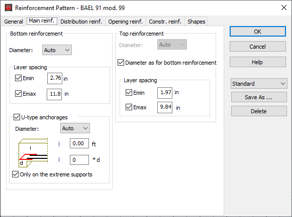

Armaduras principales
Seleccione la ficha Armaduras principales en el cuadro de diálogo Disposición de armaduras para definir los principios de selección de las armaduras principales superior e inferior.
Armadura inferior: determina el diámetro de la armadura, define la separación mínima y máxima entre las capas de la armadura.
Anclaje de tipo U: establece la forma de anclar la armadura principal inferior y de definir sus parámetros (diámetro y longitud del brazo).
En el refuerzo superior, están disponibles todas las opciones para la armadura inferior, excepto los anclajes. También es posible establecer el mismo diámetro para las armaduras superior e inferior.
