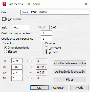

Los parámetros del análisis sísmico de una estructura dependen de la norma sísmica utilizada durante los cálculos de una estructura influida por el impacto sísmico. Seleccione la norma sísmica rumana P100-1-2004 en el cuadro de diálogo Definición de la dirección o haga clic en Parámetros en el cuadro de diálogo Tipo de análisis.
Para completar el análisis sísmico según las reglas especificadas en la norma, defina los siguientes parámetros.
En la parte inferior del cuadro de diálogo, se encuentran los botones Definición de la dirección y Filtros.
