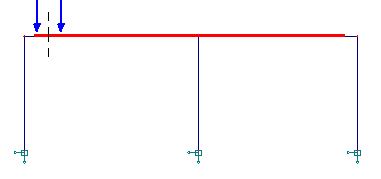

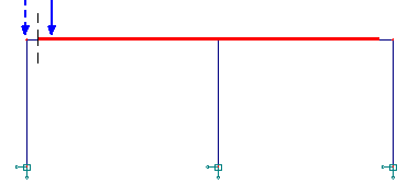

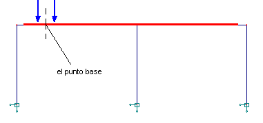

El efecto se describe en el ejemplo de la imagen siguiente. El camino se muestra en rojo; el vehículo consta de dos fuerzas marcadas en azul, a cierta distancia una de la otra. (El punto base: el centro del vehículo se encuentra en la mitad de la distancia entre las fuerzas).
Si la opción Límite de la posición del caro - inicio/fin está activada, el vehículo no se puede encontrar más allá de la posición que se muestra a continuación.
Si la opción Límite de la posición del caro - inicio/fin está desactivada, el vehículo no se puede encontrar más allá de la posición que se muestra a continuación.
Nota: Se omitirán de los cálculos las fuerzas que no se encuentren en el camino definido.
