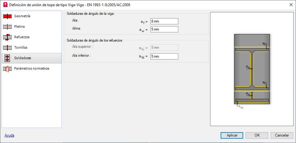

Soldaduras
Utilice la ficha Soldaduras para definir el espesor de las soldaduras que unen las vigas con la pletina frontal y el espesor de las soldaduras que unen los apoyos.
Esta ficha solo está disponible si se ha seleccionado Unión soldada en la ficha Geometría.
Puede definir los siguientes espesores de soldaduras:
  1. Soldaduras de ángulo de la viga:
    • Ala
    • Alma
  2. Soldaduras de ángulo de los refuerzos (superior e inferior)
