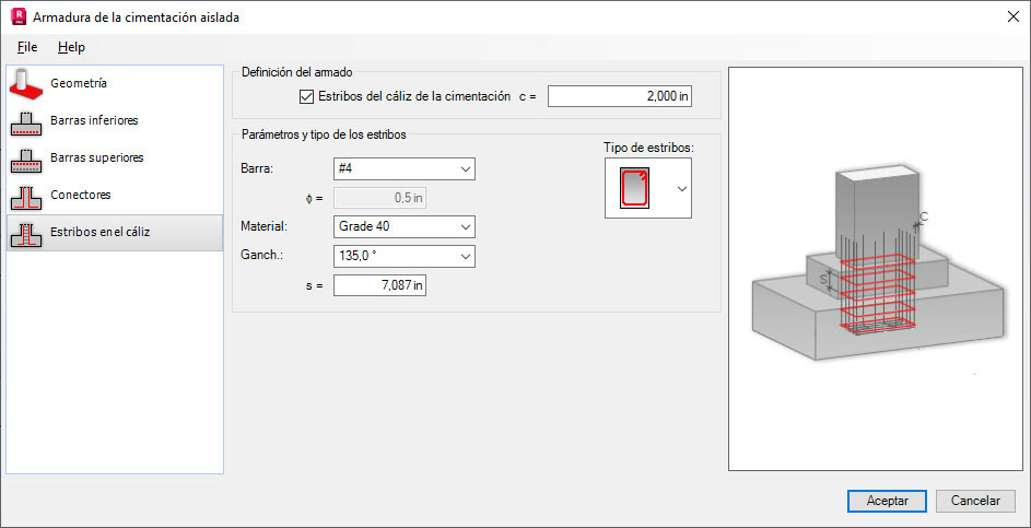

Estribos
Para generar armaduras de estribos, en Definición del armado, seleccione Estribos del cáliz de la cimentación. A continuación, puede definir los siguientes parámetros de los estribos:
Parámetros y tipo de los estribos
Los parámetros de ganchos y barras se cargan desde familias definidas en Revit. Un diámetro de barra y un material están asociados a una clase de acero (familia) seleccionada.
