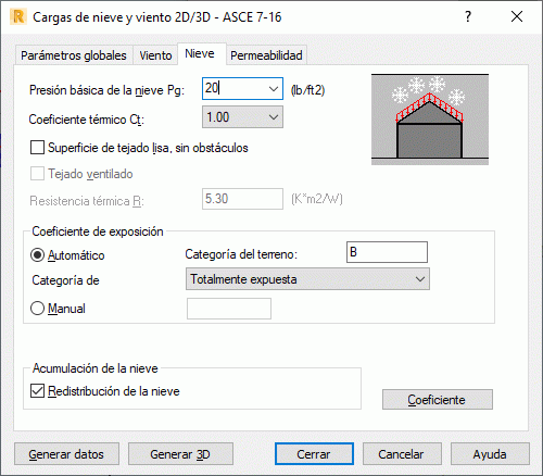

Al abrir el cuadro de diálogo Cargas de viento y nieve y hacer clic en la ficha Nieve, se muestra el siguiente cuadro de diálogo.
Las siguientes opciones están en la parte superior del cuadro de diálogo:
- Presión básica de la nieve Pg: especifica la presión básica de la nieve.
- Coeficiente térmico Ct: especifica el valor del coeficiente térmico.
- El coeficiente Cs de pendiente de la cubierta se define en función de la pendiente de la cubierta. El valor de este coeficiente depende del tipo de cubierta (cubierta caliente o cubierta fría). Las opciones: Superficie de tejado lisa, sin obstáculos, Tejado ventilado y Resistencia térmica R afectan a la definición de una curva (discontinua o continua) que determina el coeficiente Cs, de acuerdo con las directrices de los puntos 7.4.1 y 7.4.2 ASCE 7-16.
El campo Coeficiente de exposición tiene las siguientes opciones:
- Automático: calcula automáticamente una carga de nieve en función de los parámetros especificados: categoría del terreno y condición de exposición de cubierta.
- Manual: permite especificar manualmente un coeficiente de exposición.
- En el campo Acumulación de la nieve, la opción Redistribución de la nieve genera una carga de nieve que tiene en cuenta la nieve que se desliza en un techo inclinado, el desplazamiento relativo de la nieve y la acumulación de nieve de diferentes proyecciones de cubierta (canalones y acroteras). Por defecto, se generan cargas de nieve que tienen en cuenta la redistribución de la nieve en las cubiertas.
Al hacer clic en Coeficiente se abre el cuadro de diálogo para especificar los coeficientes de una carga de nieve.
