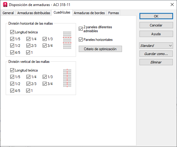

La ficha Mallas electrosoldadas permite definir los parámetros de las armaduras distribuidas en forma de mallas electrosoldadas.
Seleccione Diseño de hormigón armado
Armadura real y, a continuación, cree un nuevo elemento de hormigón armado o abra uno existente.
Disposición de armaduras.
(Disposición de armaduras).
Especifique los tipos de divisiones horizontales de las mallas electrosoldadas. Debido a la aplicación de la división modular del panel de mallas electrosoldadas, es posible obtener una división que utilice toda el área del panel y reduzca de forma simultánea el trabajo de cortar las láminas de mallas electrosoldadas.
Especifique los tipos de divisiones verticales de mallas electrosoldadas. Debido a la aplicación de la división modular del panel de mallas electrosoldadas, es posible obtener una división que utilice toda el área del panel y reduzca de forma simultánea el trabajo de cortar las láminas de mallas electrosoldadas.
La opción 2 paneles diferentes admisibles permite utilizar distintos tipos de mallas electrosoldadas en un muro.
La opción Paneles horizontales fuerza la rotación y la armadura con mallas colocadas horizontalmente (paralelas a la longitud del muro).
Las opciones de Criterio de optimización permiten determinar los criterios de optimización que se tienen en cuenta en los cálculos de armaduras de muros.
La opción Guardar como permite reutilizar un conjunto de parámetros de disposición de armaduras. Este conjunto se guarda en el directorio de usuario actual. Puede reutilizar este conjunto para el otro elemento en el cuadro de diálogo Disposición de armaduras o asignarlo al elemento seleccionado (o a los elementos seleccionados del mismo tipo) en el Inspector de componentes de hormigón armado.
La opción Suprimir permite eliminar el conjunto seleccionado de parámetros de disposición de armaduras.
