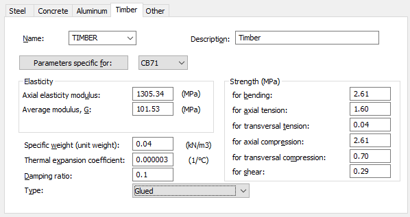

Seleccione Materiales en el cuadro de diálogo Preferencias para el proyecto y haga clic en el botón Modificación. Seleccione la ficha Madera para acceder a los siguientes parámetros:
Defina lo siguiente:
Nombre
El nombre de un nuevo material de madera.
Nota: El nombre del material debe asignarse antes de pulsar el botón Añadir.
Descripción
Descripción de la madera definida.
Parámetros específicos del botón
Haga clic en este botón para acceder a parámetros de madera adicionales basados en la norma de madera. Por ejemplo, el parámetro Humedad se utiliza para calcular coeficientes de reducción decrecientes, que dependen de los tipos de humedad y tensión. Este parámetro se presenta en una tabla detallada de barras de madera.
Elasticidad
- Módulo de elasticidad longitudinal: el valor del módulo de Young para la madera definida.
- Módulo G promedio (cálculo del momento crítico para el pandeo).
Fuerza
- Para la flexión: valor de resistencia a la flexión de la madera definida.
- Para la tracción axial: valor de resistencia a la tracción axial de la madera definida.
- Para la tracción transversal: valor de resistencia a la tracción transversal de la madera definida.
- Para la compresión axial: valor de resistencia a la compresión axial de la madera definida.
- Para la compresión transversal: valor de resistencia a la compresión transversal de la madera definida.
- Para el cortante: valor de resistencia al cortante de la madera definida.
Otros
- Densidad (peso específico): densidad (peso específico) de la madera definida.
- Dilatación térmica: la proporción de dilatación térmica para la madera definida.
- Coeficiente de amortiguamiento: la proporción de amortiguamiento de la madera definida.
- Tipo de madera (natural o encolada).
