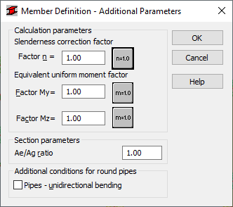

La opción permite definir parámetros normativos adicionales de un tipo de barra de acero. Está disponible después de pulsar el botón Más del cuadro de diálogo Definición de la barra - parámetros.
Puede definir parámetros de barra adicionales en el cuadro de diálogo anterior:
- Parámetros de cálculo: puede introducir los valores de estos parámetros en campos o hacer clic en el icono situado junto al campo para seleccionar un valor de parámetro en el cuadro de diálogo adicional:
- Coeficiente de corrección de la esbeltez n.
- Coeficientes de momento de substitución my y mz.
- Parámetros de la sección (proporción Ae/Ag).
- Condiciones supl. para los tubos redondos. Si se activa la opción Flexión simple de los tubos, el programa determina, para este tipo de sección, un momento de flexión igual a la suma de los momentos que operan a lo largo de los ejes Y y Z. El momento resultante sirve de base para el dimensionamiento de barras.
