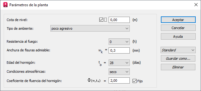

El cuadro de diálogo Parámetros de la planta permite definir los parámetros de una planta según la norma Eurocódigo 2 (NAD belga).
Acceso
Seleccione Diseño de hormigón armado Armadura real y, a continuación, cree un nuevo elemento de hormigón armado o abra uno existente.
Elementos del cuadro de diálogo
Están disponibles las siguientes opciones que describen una planta:
  • Cota de nivel: nivel de la superficie superior de una viga; es un parámetro adicional en un dibujo de viga.
  • Tipo de ambiente: parámetro utilizado para comprobar el recubrimiento necesario.
  • Resistencia al fuego: parámetro utilizado para comprobar las dimensiones mínimas de un elemento y el recubrimiento necesario.
  • Anchura de fisuras admisible: parámetro utilizado cuando se comprueba el estado límite de la anchura de fisuras. Se asocia al cálculo de fisuras mediante el aumento de la opción de área de armadura en el cuadro de diálogo Opciones de cálculo.
  • Edad del hormigón: parámetro utilizado en los cálculos de la flecha diferida.
  • Condiciones atmosféricas: parámetro utilizado para calcular automáticamente la humedad.
  • Coeficiente de fluencia del hormigón: parámetro utilizado para calcular automáticamente el coeficiente de fluencia.
La opción Guardar como permite reutilizar un conjunto de parámetros de la planta. Este conjunto se guarda en el directorio de usuario actual. Puede reutilizar este conjunto para el otro elemento en el cuadro de diálogo Parámetros de la planta o asignarlo al elemento seleccionado (o a los elementos seleccionados del mismo tipo) en el Inspector de componentes de hormigón armado.
La opción Eliminar permite eliminar el conjunto seleccionado de parámetros de la planta.
