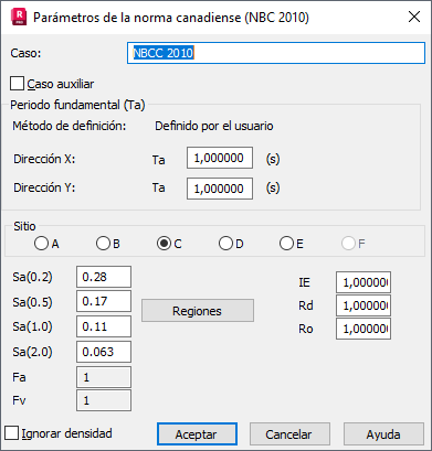

El periodo fundamental (Ta) depende del tipo de estructura y de su altura efectiva (hn). Se calcula según el punto 4.1.8.11.3.
Cuando se utiliza el método exacto, se espera que el periodo fundamental (Ta) siga los resultados del análisis modal, pero se verifica en relación con los límites proporcionados en el punto 4.1.8.11.3.(d) de la norma de diseño. Los límites del periodo fundamental (Ta) dependen del tipo de estructura y de los resultados obtenidos con las fórmulas aproximadas.

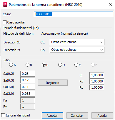

Parámetros normativos
Los parámetros normativos de un análisis sísmico según la norma NBC 2010 se definen de la siguiente manera:
Las clasificaciones de sitio para el suelo (A, B, C, D, E, F) se ajustan a la tabla 4.1.8.4.-A.
Los coeficientes (Sa(0.2), Sa(0.5), Sa(1.0), Sa(2.0), Fa y Fv) dependen de la provincia seleccionada y se ajustan a la tabla C-2.
Los valores de coeficiente mostrados dependen de la provincia y el sitio seleccionados. Puede cambiar estos valores manualmente o hacer clic en Región para cambiar la provincia y el sitio de referencia.
IE (coeficiente de importancia) se ajusta a la tabla 4.1.8.5.
Rd (coeficiente de modificación de fuerza relacionada con la ductilidad) y Ro (coeficiente de modificación de fuerza relacionada con la resistencia excesiva) se ajustan a la tabla 4.1.8.9.
En todos los casos, si no se cumple la siguiente condición (4.1.8.7.1.(a)), la fuerza sísmica lateral será igual a cero:
IEFaSa(0.2) < 0.35.
Esfuerzo cortante básico (V)
El esfuerzo cortante básico (V) se calcula según la fórmula:
V = S(Ta) * Mv * Ie * W/(Rd * Ro)
Fa y Fv están disponibles en las tablas 4.1.8.4 B y C.

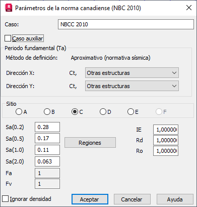

Ignorar densidad
Excluye la densidad del elemento de estructura (= 0) durante la estimación del peso sísmico efectivo aplicado a las plantas del modelo estructural durante el análisis.
