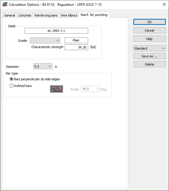

Después de abrir el cuadro de diálogo Opciones de cálculo para losas de hormigón armado y seleccionar la ficha Arm. de punzonamiento, aparece en pantalla el cuadro de diálogo que se muestra a continuación:
El cuadro de diálogo anterior permite al usuario determinar los parámetros de acero de armadura (tipo de acero, clase y resistencia) que se utilizarán en el cálculo de las armaduras de punzonamiento. Además, aquí se puede definir un diámetro de barras para el aumento de armaduras y el tipo de armadura. Se pueden distinguir los siguientes tipos de armadura en función de la norma de hormigón armado seleccionada:
Para las barras inclinadas o dobladas, el usuario puede determinar el ángulo en el que se inclinan los bordes de losa.
