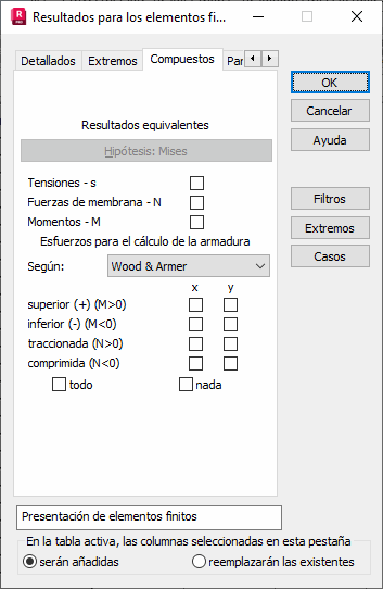

Seleccione la ficha Compuestos en el cuadro de diálogo Columnas para seleccionar los resultados detallados para la presentación.
Se pueden seleccionar los siguientes valores reducidos:
El botón Hipótesis (para seleccionar la hipótesis según la cual se calculan los valores reducidos) no está disponible actualmente.
La lista de métodos de cálculo de armaduras incluye Wood & Armer y NEN.
Puede elegir esfuerzos internos (momentos de dimensionamiento Mxx y Myy o esfuerzos de membrana Nxx y Nyy) obtenidos mediante la aplicación de un método seleccionado de cálculo de armadura. Estos calculan la armadura superior, inferior, comprimida y traccionada.
Observe los dos botones ubicados en la parte inferior del cuadro de diálogo.
