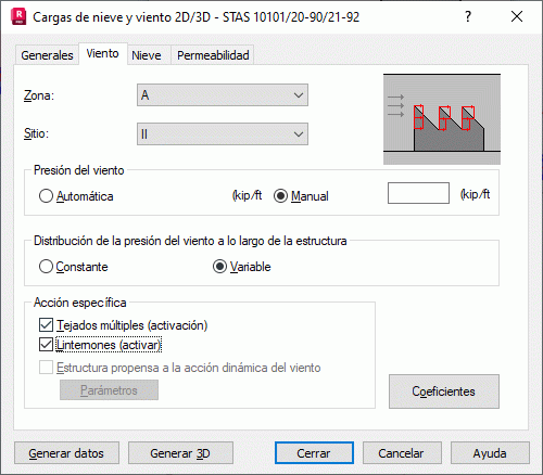

Al abrir el cuadro de diálogo Cargas de viento y nieve y hacer clic en la ficha Viento, se muestra el siguiente cuadro de diálogo:
El cuadro de diálogo se divide en varios campos con determinados grupos de opciones. La parte superior del cuadro de diálogo presenta las siguientes opciones:
- Zona: lista de zonas de carga de viento para una norma de viento y nieve determinada. Es un coeficiente que determina el valor de la presión del viento que actúa en los elementos estructurales individuales.
- Sitio: lista de tipos de sitio para una norma de viento y nieve determinada. El tipo de sitio determina el valor del coeficiente de exposición. El coeficiente de exposición se multiplica por la presión del viento de una norma de viento y nieve determinada, la ubicación de un edificio en una zona de carga de viento determinada, etc.
A continuación, el cuadro de diálogo presenta los campos y opciones siguientes:
- Campo Presión del viento:
- Automática: calcula la presión básica del viento en función de los valores especificados para la ubicación de una estructura.
- Manual: permite especificar manualmente la presión básica del viento. Al especificar valores manualmente, Robot no tiene en cuenta parámetros como, por ejemplo, Región o Sitio.
- Campo Distribución de la presión del viento a lo largo de la estructura:
- Constante: presupone que el valor de presión (que afecta a los valores de carga) es constante a lo largo de la altura de toda la estructura.
- Variable: presupone que el valor de presión (que afecta a los valores de carga) es variable a lo largo de la altura de toda la estructura.
- Campo Acción específica:
- Tejados múltiples (activar): tiene en cuenta un efecto de tejados múltiples, es decir, los tejados se protegen entre sí. Se asocia con la reducción de los coeficientes aerodinámicos en los elementos ocultos.
- Cristaleras (activar): tiene en cuenta las ventanas de las cristaleras al generar una carga de viento.
- Estructura propensa a la acción dinámica del viento: cuando se selecciona esta opción y se hace clic en Parámetros, se abre un cuadro de diálogo para definir el Decremento logarítmico y el Periodo propio del modo fundamental. Robot tiene en cuenta los efectos dinámicos del viento si el campo Periodo propio del modo fundamental presenta un valor superior a 0. También puede definir el valor de decremento del amortiguamiento logarítmico. Si no se especifica este valor, Robot determina automáticamente un valor para el coeficiente de amortiguamiento.
Al hacer clic en Coeficientes, se abre un cuadro de diálogo para definir los coeficientes de una carga de viento.
