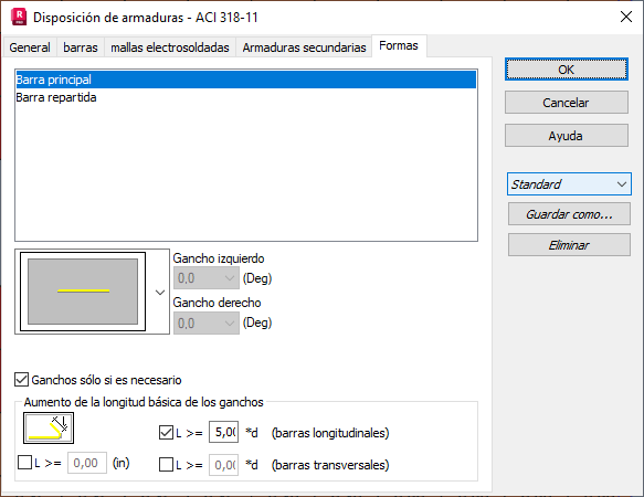

Seleccione la ficha Formas en el cuadro de diálogo Disposición de armaduras para producir formas arbitrarias de elementos de armadura.
Para cada extremo de la barra, puede seleccionar un tipo de extremo de gancho con un ángulo de gancho arbitrario.
La opción Ganchos sólo si es necesario se aplica a las barras que terminan con ganchos. Si se selecciona esta opción, se realizan ajustes para los extremos de barra si es necesario el anclaje de una barra. El n.º de barra principal seleccionado 2.02 termina con dos ganchos después de la generación de la armadura en la viga y puede reemplazarse por la barra n.º 1.02 (gancho en un extremo) o una barra recta.
Además, puede definir la longitud del gancho directamente (mediante la configuración del valor de longitud) o correlacionando la longitud del gancho con el diámetro de la barra.
