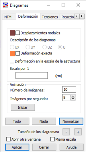

Cuando se selecciona la ficha Deformación en el cuadro de diálogo Diagramas - barras, se muestran los siguientes elementos:
Puede seleccionar cómo se muestra la deformación de la estructura debido a las cargas mediante este cuadro de diálogo.
Para ello, utilice una de las siguientes opciones:
Se pueden seleccionar el color y la escala adecuados para las cantidades que aparecen en la lista.
También se pueden visualizar los desplazamientos del análisis estático de estructuras, así como los modos de vibración propia del análisis dinámico de estructuras.
Puede encontrar las opciones para animar los diagramas de deformación de estructuras en esta ficha. Se deben proporcionar dos parámetros para activar la animación: el número de imágenes creadas y el número de imágenes por segundo. Después de hacer clic en Inicio, Robot inicia la animación en función de los parámetros asignados. Durante la animación, se muestra una barra de herramientas con opciones para detener, pausar, reproducir, etc.
Puede guardar la animación de la deformación de la estructura en un archivo *.avi. También se puede leer y reproducir el archivo *.avi en el que se creó inicialmente la animación de la deformación de la estructura.
Las opciones son las siguientes:
