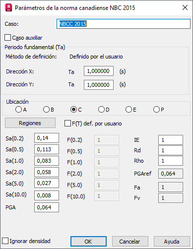

Los parámetros del análisis sísmico simplificado según el método del esfuerzo lateral equivalente dependen de la norma sísmica y el modo de definir los valores de los periodos fundamentales seleccionados en el cuadro de diálogo Análisis sísmico.
El periodo fundamental (Ta) depende del tipo de estructura y de su altura efectiva (hn). Se calcula según el punto 4.1.8.11.3.
Cuando se utiliza el método exacto, se espera que el periodo fundamental (Ta) siga los resultados del análisis modal, pero se verifica en relación con los límites proporcionados en el punto 4.1.8.11.3.(d) de la norma de diseño. Los límites del periodo fundamental (Ta) dependen del tipo de estructura y de los resultados obtenidos con las fórmulas aproximadas.

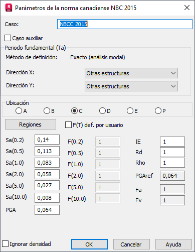

Parámetros normativos
Los parámetros normativos para un análisis sísmico según la NBC 2015 se definen de la siguiente manera:
Los valores de coeficiente mostrados dependen de la provincia y el sitio seleccionados. Puede cambiar estos valores manualmente o hacer clic en Región para cambiar la provincia y el sitio de referencia.
En todos los casos, si no se cumple la siguiente condición (4.1.8.7.1.(a)), la fuerza sísmica lateral será igual a cero:
IEFaSa(0.2) < 0.35 .
Esfuerzo cortante básico (V)
El esfuerzo cortante básico (V) se calcula según la fórmula:
V = S(Ta) * Mv * Ie * W/(Rd * Ro)
Ignorar densidad
Excluye la densidad del elemento de estructura (= 0) durante la estimación del peso sísmico efectivo aplicado a las plantas del modelo estructural durante el análisis.
