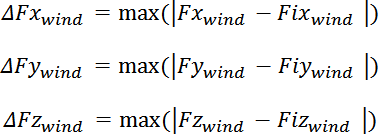

Para medir la convergencia total de fuerzas en un período de tiempo específico, las fuerzas resultantes
y
se calculan y almacenan para una serie de pasos n y, a continuación, el cambio máximo para un momento determinado se calcula de la siguiente manera:
Donde
y
representan los valores almacenados de
y
para un paso determinado, y para i=1 a n.
