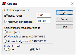

Utilice este cuadro de diálogo para definir los parámetros de verificación de las barras de acero. Para acceder a las opciones, seleccione el botón Opciones del cuadro de diálogo Verificación manual. Se abre el cuadro de diálogo siguiente:
Se pueden definir los siguientes tres parámetros de cálculo:
Además, puede seleccionar las unidades que se aplicarán durante la presentación de los resultados de dimensionamiento de barras. Los resultados pueden presentarse en las unidades empleadas en la norma de acero seleccionada o en las unidades utilizadas en Robot.
