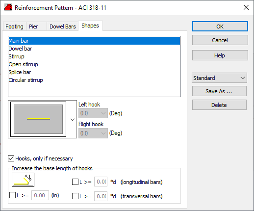

Cuadro de diálogo Disposición de armaduras: ficha Formas (cimentación de hormigón armado)
La ficha Formas permite seleccionar la forma de armadura.
Acceso
Seleccione la pantalla Diseño de hormigón armado Armadura real y, a continuación, cree un nuevo elemento de hormigón armado o abra uno existente.
Elementos del cuadro de diálogo
Formas
Especifique la forma de las siguientes barras: Barra principal, Espera, Estribo, Estribo abierto, Barras de cosido y Estribo circular.
Ganchos
Especifique la longitud de gancho para cada barra.
La opción Ganchos sólo si es necesario hace referencia a las barras que terminan con ganchos. Active esta opción para seleccionar automáticamente un tipo de extremo de barra basado en ella solo si se necesita el anclaje de barras. Por ejemplo, la barra principal, n.º 2.02, con ganchos en sus dos extremos, después de generar la armadura del enlace se puede reemplazar por la barra n° 1.02 (gancho en un extremo) o una barra recta.
Aumento de la longitud básica de los ganchos
Permite definir la longitud de un gancho mediante la especificación de su longitud o la correlación de la longitud del gancho con el diámetro de la barra.
La opción Guardar como permite reutilizar un conjunto de parámetros de disposición de armaduras. Este conjunto se guarda en el directorio de usuario actual. Puede reutilizar este conjunto para el otro elemento en el cuadro de diálogo Disposición de armaduras o asignarlo al elemento seleccionado (o a los elementos seleccionados del mismo tipo) en el Inspector de componentes de hormigón armado.
La opción Eliminar permite eliminar el conjunto seleccionado de parámetros de disposición de armaduras.
