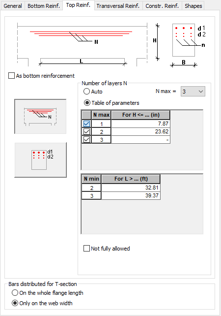

Una vez que se haya activado el comando Disposición de armaduras y se haya seleccionado la ficha Arm. superior, aparecerá en la pantalla el cuadro de diálogo que se muestra a continuación:
Las opciones disponibles en el cuadro de diálogo anterior son casi idénticas a las de la ficha Armadura inferior. La diferencia principal es la exclusión de las opciones relacionadas con el anclaje y la adición de una opción para definir los diámetros. Esta opción adicional, Diámetro de armadura inferior, hace que el diámetro de armadura superior dependa del diámetro de armadura (apoyo) inferior. Se combina con las opciones de diámetro n.° 1 y n.° 2. Estas opciones se excluyen mutuamente.
Además, puede definir la distribución de las armaduras para secciones transversales en forma de T (a lo largo de la anchura del ala o del alma).
