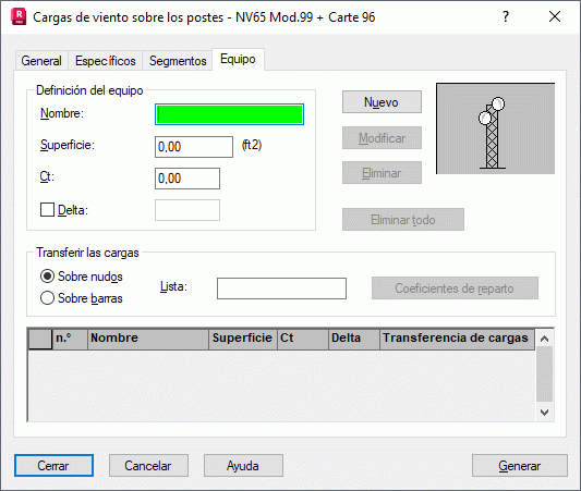

Al abrir el cuadro de diálogo Cargas de viento sobre los postes y hacer clic en la ficha Equipo, se muestra el siguiente cuadro de diálogo.
Las opciones de esta ficha definen superficies adicionales que influyen considerablemente en la carga de la estructura con viento, como antenas, mesas, rellenos de estructura, etc.
Para definir superficies adicionales para una estructura, tenga en cuenta lo siguiente:
